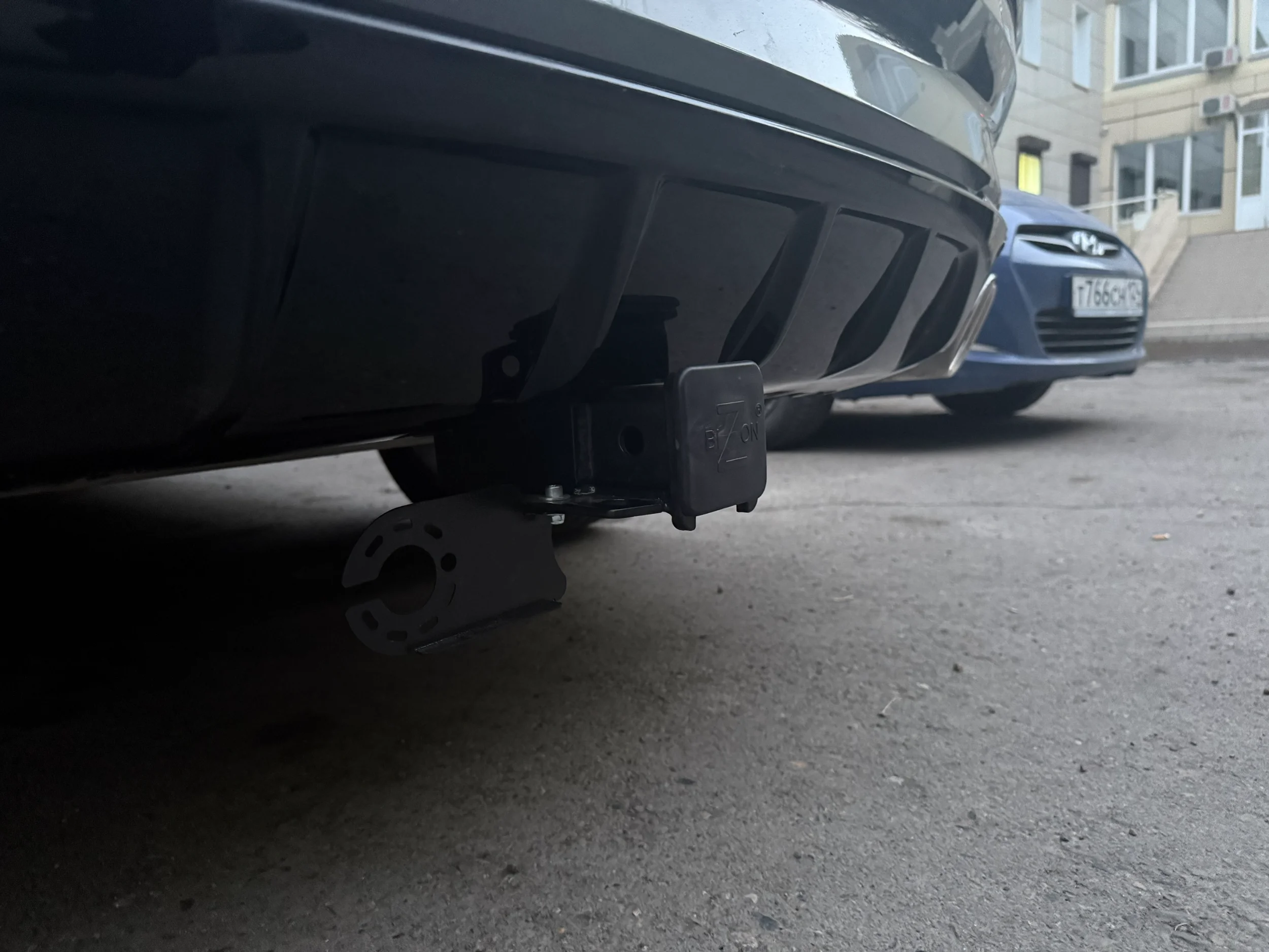

Официалы поставили мне фаркоп Бизон. Но не смогли подключить электрику, хотя в комплекте с фаркопом был универсальный блок сопряжения. До фары идет CAN-шина, внутри стоит блочёк, от него разводится по фаре. Отдали машину так, сказали, что не знают пока, что с этим делать. Если что-то придумают - позвонят.
После установки обрадовали, что теперь у меня не будет работать открытие багажника с ноги так как фаркопом перекрыли полосу-датчик. Поматерился. Но по факту, долгими пинками выяснил, что в одном месте датчик срабатывает.
Из других минусов фаркопа Бизон - нет колпачка шара, нет боковых заглушек, площадка под электрическую колодку висит низко и будет оторвана при первом же заезде в колею или снег. Надо мудрить и поднимать ее выше.
Ну и самый главный минус - нет антистука, бренчит зараза на ходу, приходится снимать квадрат и возить в багажнике
(возможно так именно в моей комплектации, так как в некоторых комплектациях пишут, что антистук есть).

Как то так. Пластину попробую перевернуть, может влезет

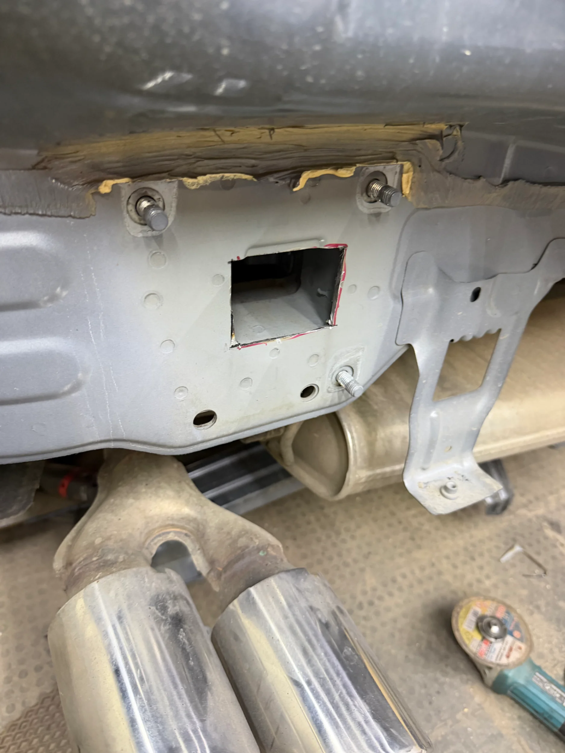

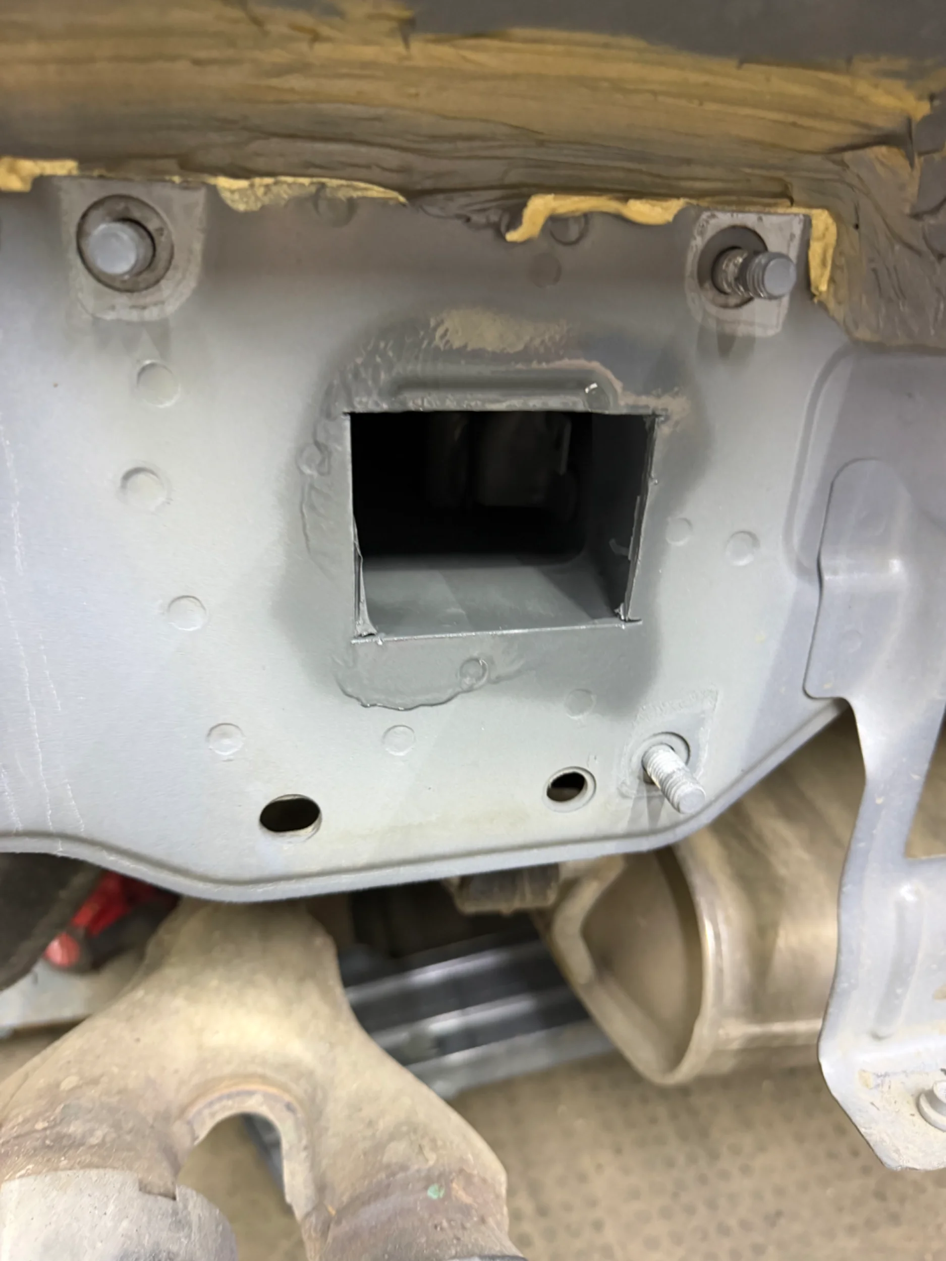

Подрезали. От lynk co 09. С электрикой пока не понятно.

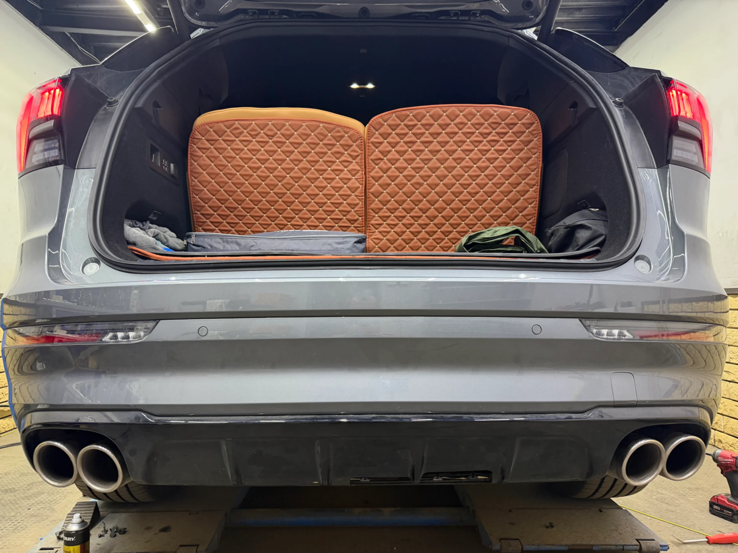

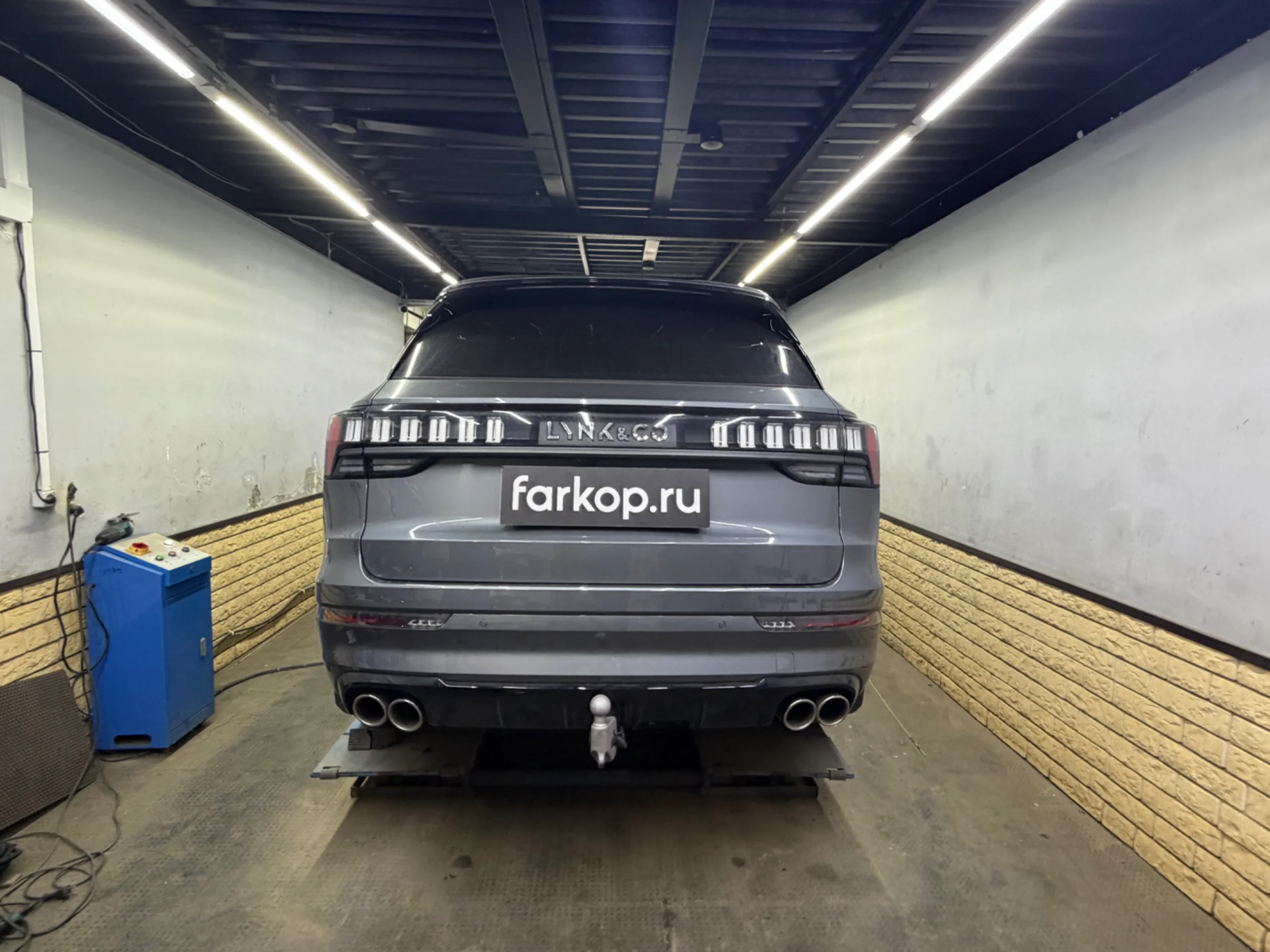

Всем привет.Сегодня получил фаркоп))Завтра еду на установку.Добавлю получится все или нет.
Дополняю.все встало штатно.Все разъемы подошли без каких либо переделок.В комплекте 2 брелка и кнопка.Кнопку спрятали в правый кормашек.Работник Дмитрий молодец,вырез в бампере вымерил четко.Теперь можно возмть прицеп без проблем.Цена вопроса за все 151.500₽

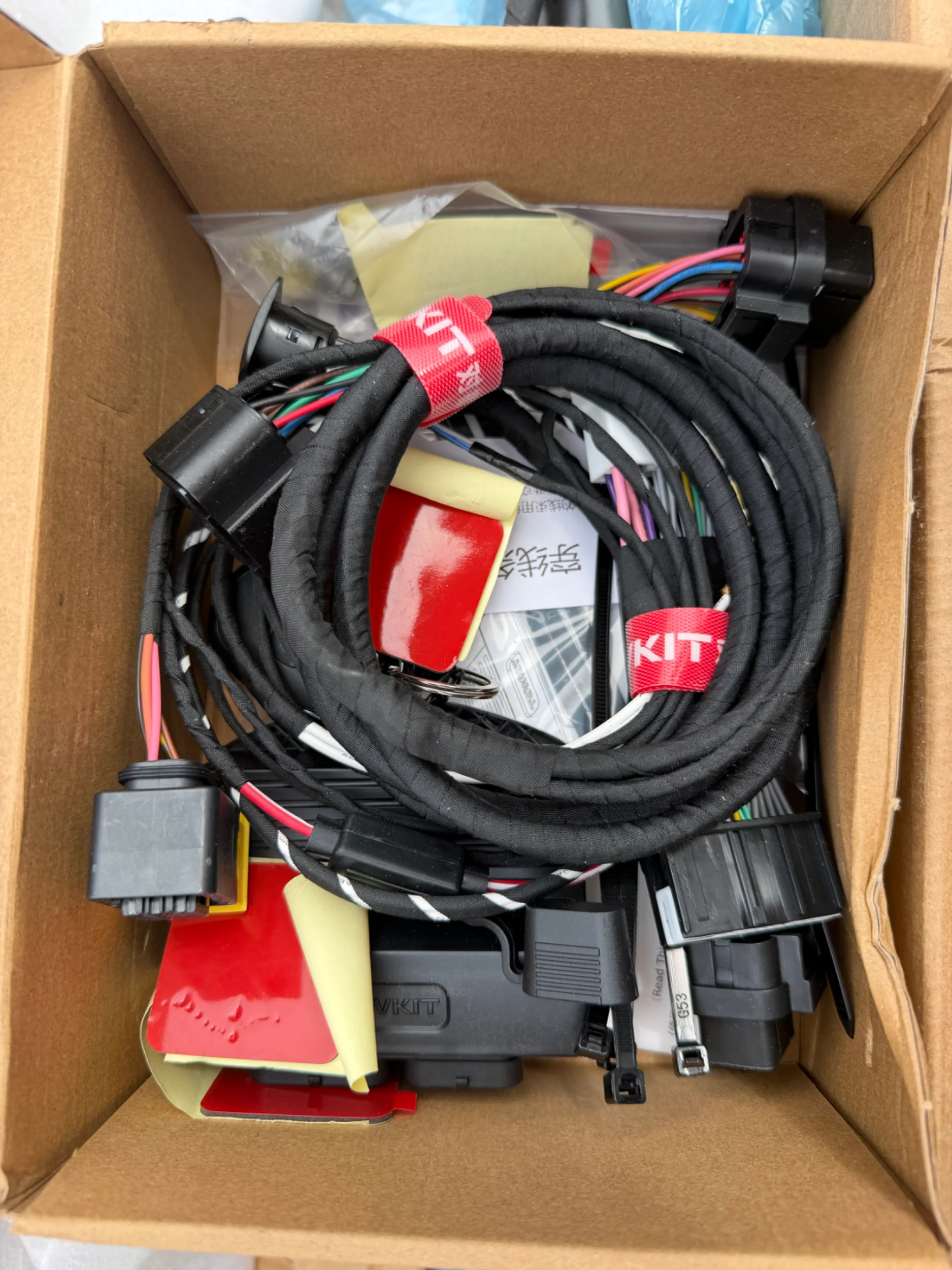

Подскажите, электрика какая в комплекте была? Фишки подошли или переделывали? Мне приехал комплект проводов Towkit от Volvo XC90. Фишка не подошла. Официалы делать отказались.
Вы внимательно читали?Или не читали вовсе?Увидили фото и решили вопросы задать.Я же написал все разьемы подошли без переделки.Встали разьем в разьем!
Я решил не заниматься гемороем от Вольво,так как толкового электрика сложно найти.А вот ,что нибудь спалить запросто.
